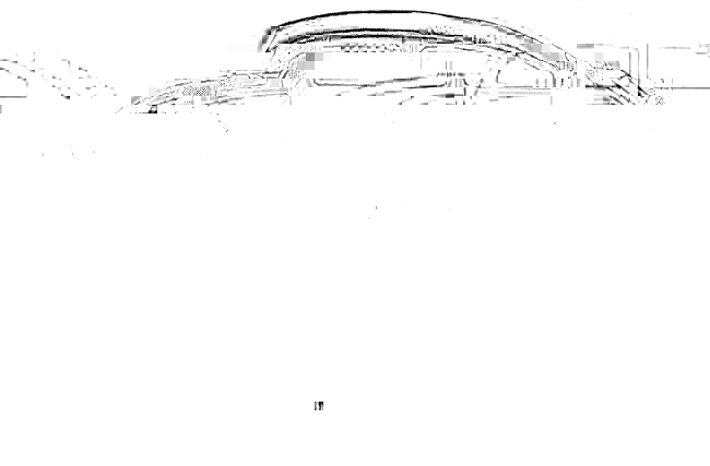

Indlægaf JakobM » søn 02 mar, 2014 21:07
Efter en tur ude hos JJ, blev jeg inspireret og gik i gang med lidt klip og klister, og kom frem med disse modeller.
Øverst er bilen standard tag sænket, og der er ikke lavet nogle andre ændringer.
Den nederste er karossen rykket ca 20 cm tilbage, for at give looket at fremskudt forbro.
Øverst er bilen standard tagsænket og med extender.
Men kan se på hjulplaceringen på det nederste billede at der er forskel på hjulafstanden.
Et lille bonus ved at rykke karossen er at karossen bliver sænket lidt mere i forhold til de andre billeder, fordi ellers vil bagdelen komme til at ligne jeg ved ikke hvad.
Brugte dette billede som udgangspunkt.

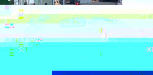

Indlægaf JakobM » søn 09 mar, 2014 21:34
Soltaget fylder 3 gange så meget på undersiden, det gør livet besværligt.
Første forsøg, med et chop på 6cm, det er ikke nok, ligner næsten sig selv.
Næste chop, yderligere 3cm coppet ud, nu ligner det noget.
Så er der målt op til et 20cm cut.
Der er kun lige plads til at bussen kan være i garagen :mrgreen:
