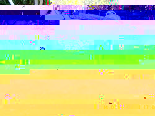

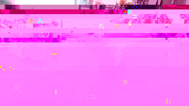

lidt fotos
første " tur"

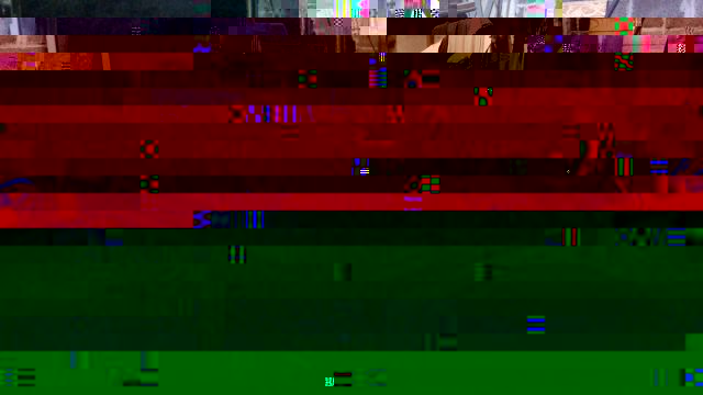

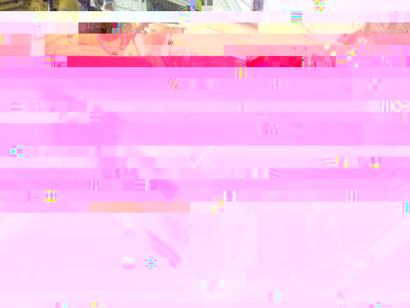

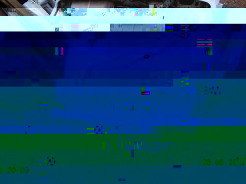

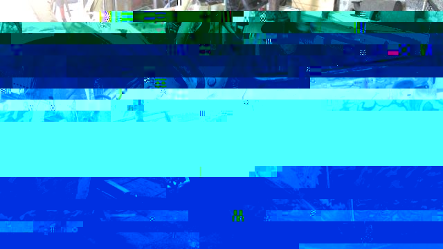

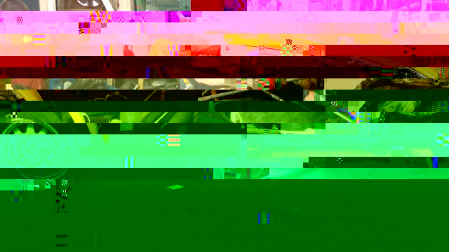

lidt opdate så er toppen ved at være ferdig mangler lige et par små hulder ved skerm festne og svejse undersiden af varmekanaler ... ladet er meget lidt kønt men det bliver funksionsdyktig til syn :wink:
vsmeden
Indlæg: 42
Tilmeldt: søn 29 aug, 2010 20:01
Geografisk sted: norfyn
Re: så prøver v smeden lige igen
Indlægaf vsmeden » søn 16 sep, 2012 19:53
:D

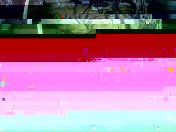

så kom den hjem fra et langt vinterhi med håb om at komme ud og rulle en tur i den i sommer men men der er hvist lige et par ting eller 30 der skal kikkes lidt på først :lol:

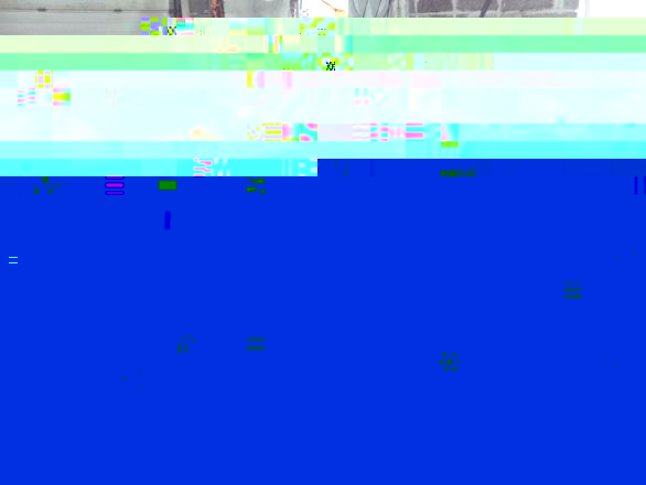

Indlægaf vsmeden » tirs 28 maj, 2013 21:22
hip hip hurra :mrgreen:
bund og top er nu ferdig svejst og har fået en spand maling og er påbegynt montering på bunden :lol:

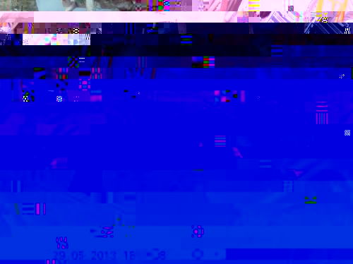

lidt til

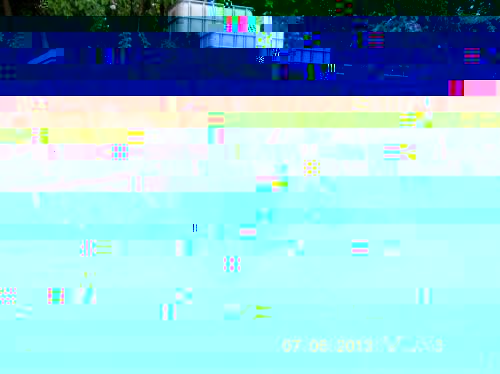

Indlægaf vsmeden » fre 07 jun, 2013 21:02
så løkkes det at få den ud og køre
