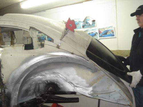

Indlægaf spaceman » tirs 04 mar, 2008 14:03
Rust er reppet og kaross forkortet og taget prøvetilpasses
Folkevogn 039a lille.jpg (105.95 KiB) Vist 32587 gange
så blev det til en hel bil og afsted til sjælland
Folkevogn 010.JPG (205.88 KiB) Vist 32588 gange

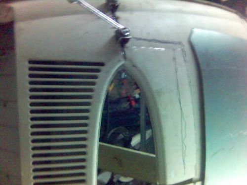

Indlægaf spaceman » tirs 25 mar, 2008 20:52
Så meget blir bagklappen løftet for at komme til at passe med tagets nye facon.
Billede 191lille.jpg (107.04 KiB) Vist 32523 gange

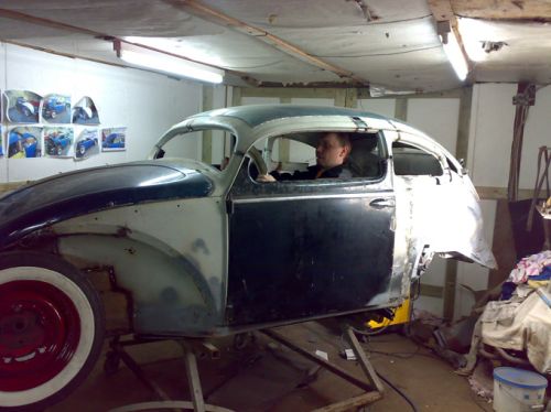

Indlægaf spaceman » tirs 25 mar, 2008 21:50
Jamen ethvert projekt skal jo prøvekøres i tør stilstand (tørkøres) så her sidder René så og får smag for at køre i v-rod ..:)
Billede 207lille.jpg (115.9 KiB) Vist 32514 gange
Sådan kommer bagruden nogenlunde til at se ud !! Jeg har besluttet at Jimmi ikke skal lave enderne runde... det ser på en eller anden måde fedt ud med den kantede afslutning :)
Øøøjj det ser godt nu hvor man kan se faconen på den :) Er forruden blevet for stor alligevel :)
Billede 204lille.jpg (109.85 KiB) Vist 32514 gange
